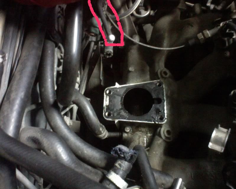

5. Wyciągamy przepustnice i naszym oczom ukazuje się poniższy widok:

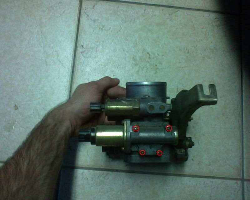

6. Odkręcamy zaznaczone na czerwono śruby i oddzielamy zawór AAC od korpusu przepustnicy
7. Następnie odkręcamy 2 poniżej zaznaczone śruby i oddzielamy silniczek krokowy od reszty zaworu.

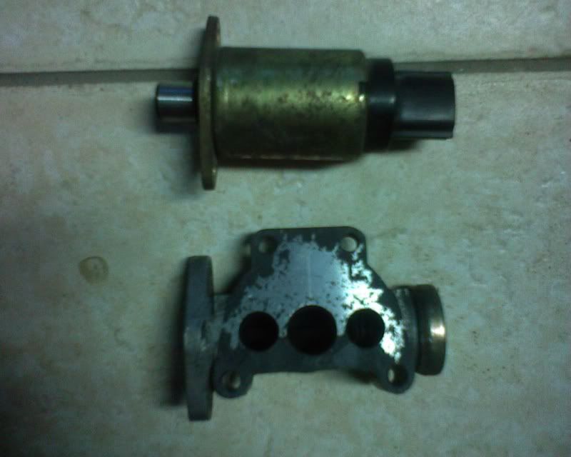

8. Poniżej rozdzielone elementy, wyżej silniczek krokowy - sprawny powinien mieć opór 10Ω, niżej zawór, który będziemy czyścić.
9. Czyszczenie: Użyłem do tego benzyny ekstrakcyjnej. Najpierw czyściłem nie naciskając trzpienia zaworu, a gdy już było ok, wtedy po wciśnięciu trzpienia tak jak na fotce zaznaczone brązową strzałką przemywałem te części zaworu (zaznaczone na brązowo), które przechodzą przez uszczelki oddzielające poszczególne komory zaworu.
