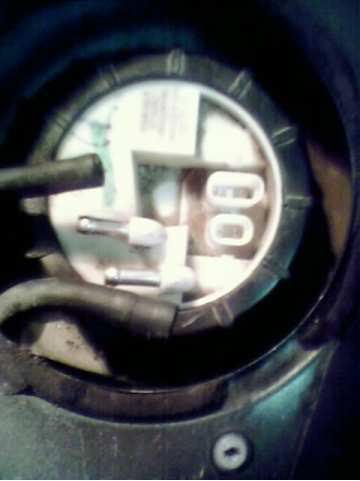

2. Odkręcamy pokrywę ( na trzech śrubach) uzyskując dostęp do dekla zaślepiającego otwór w baku i odpinamy kostki (mniejszą od pompki, większą od wskaźnika poziomu paliwa).
3. Aby po odpięciu wężyków paliwo nie wylewało się z nich trzeba obniżyć ciśnienie uruchamiając silnik na odpiętych kostkach oraz po zgaśnięciu otwierając wlew do baku.
4. Teraz trzeba poluzować metalowe opaski i wypiąć wężyki (mogą być zapieczone i trzeba
pokombinować z podważaniem płaskim śrubokrętem i wypychaniem kombinerkami).
5. Następnie odkręcamy ten czarny okrągły plastik, dobrze jest go poluzować za pomocą szerokiego płaskiego śrubokręta.

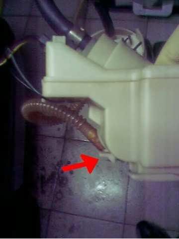

6. Odpinamy obudowę z zatrzasku pociągając ząbek do góry (na zdj. oznaczony strzałką), który jest z przodu i wysuwamy po szynach w kierunku bagażnika.
