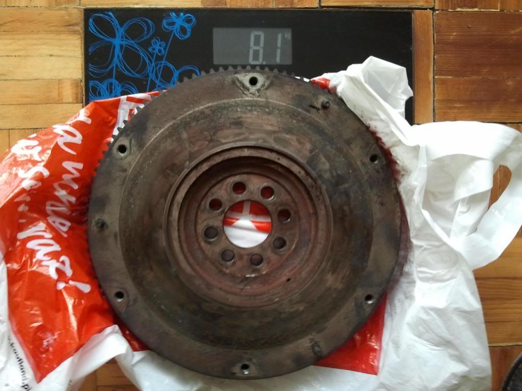

Wysyłam koło zamachowe do odchudzenia na ile proponujecie odchudzić myślałem tak do 5 kg będzie klima i kompresor.
