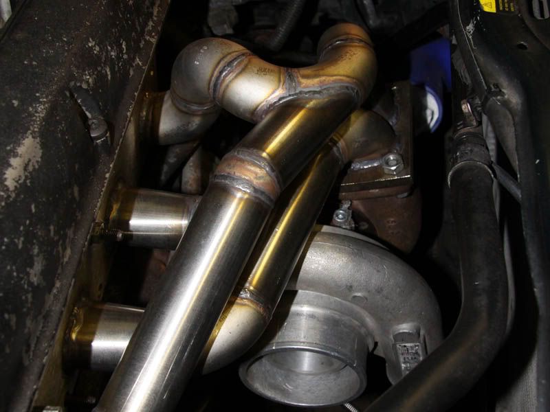

Dowałem już docelową suszareczkę którą jest Holset Super HX40 o wydajności do ok 700KM
W zestawieniu z TD04-15t z 260konnego Saaba AERO 9-5 (2006-2009) o wydajności maks do 330KM
Coś czuję że będzie to już moja docelowa suszareczka
