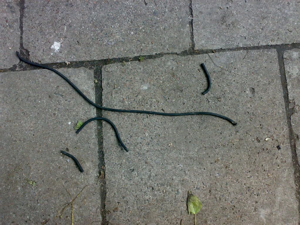

Tak poza tym wymieniłem wszystkie podciśnienia fi 3,2mm łącznie jakieś 2 metry tego było a na foto poniżej mała część z nich:

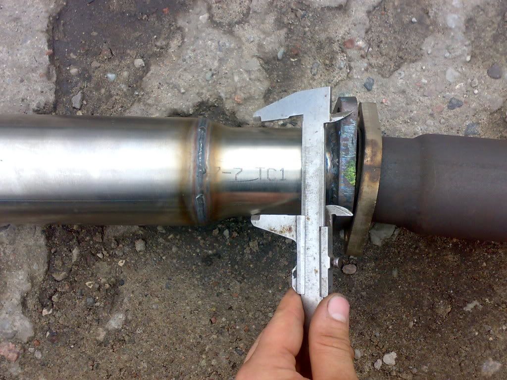

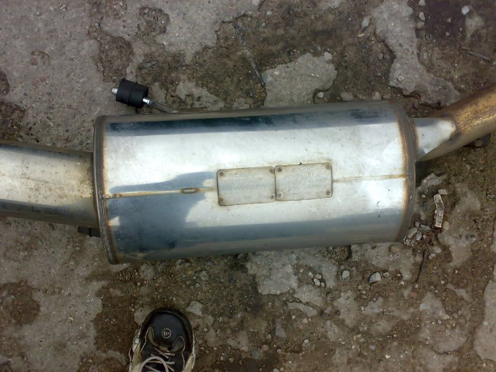

A tak poza tym, dzisiejszego dnia zupełnie spontanicznie zapodałem sobie używany z nierdzewki wydech Hirsha o średnicy 70mm to jest 2,8 cala - ale się tranzakcja udała, jeszcze od tego samego pana będę mieć gruby porządny intercooler w pełni zrobiony z aluminium chyba też Hirscha, wydzior prezentuje się następująco:
Środkowy Tłumik
Końcowy tłumik
Rury wydeszku o średnicy fi70mm - przepływu starczy na przynajmniej 500KM a Ja do wakacji nie planuje nawet do tylu dobić tongue

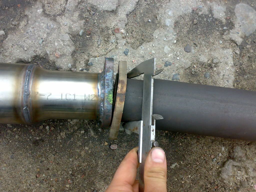

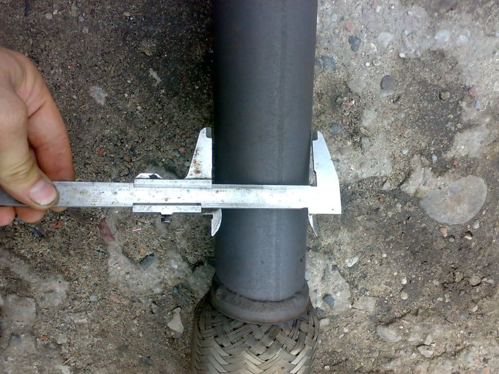

Moje DP 3" z zejściem jak się dzisiaj okazało na 2,5" - które i tak trzeba będzie przerobić na 2,8"
Wejście do nowego wydechu Hirsha puki co jest takie samo jak w serii fi60mm które to też trzeba przerobić jak resztę na 2,8" (70mm)

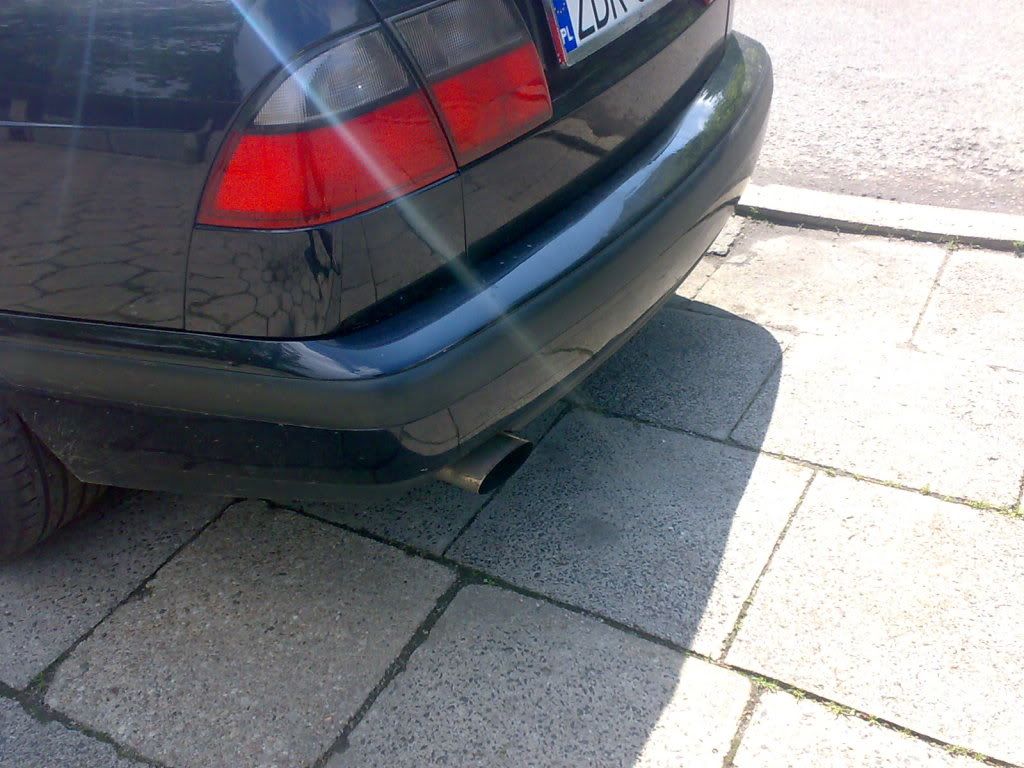

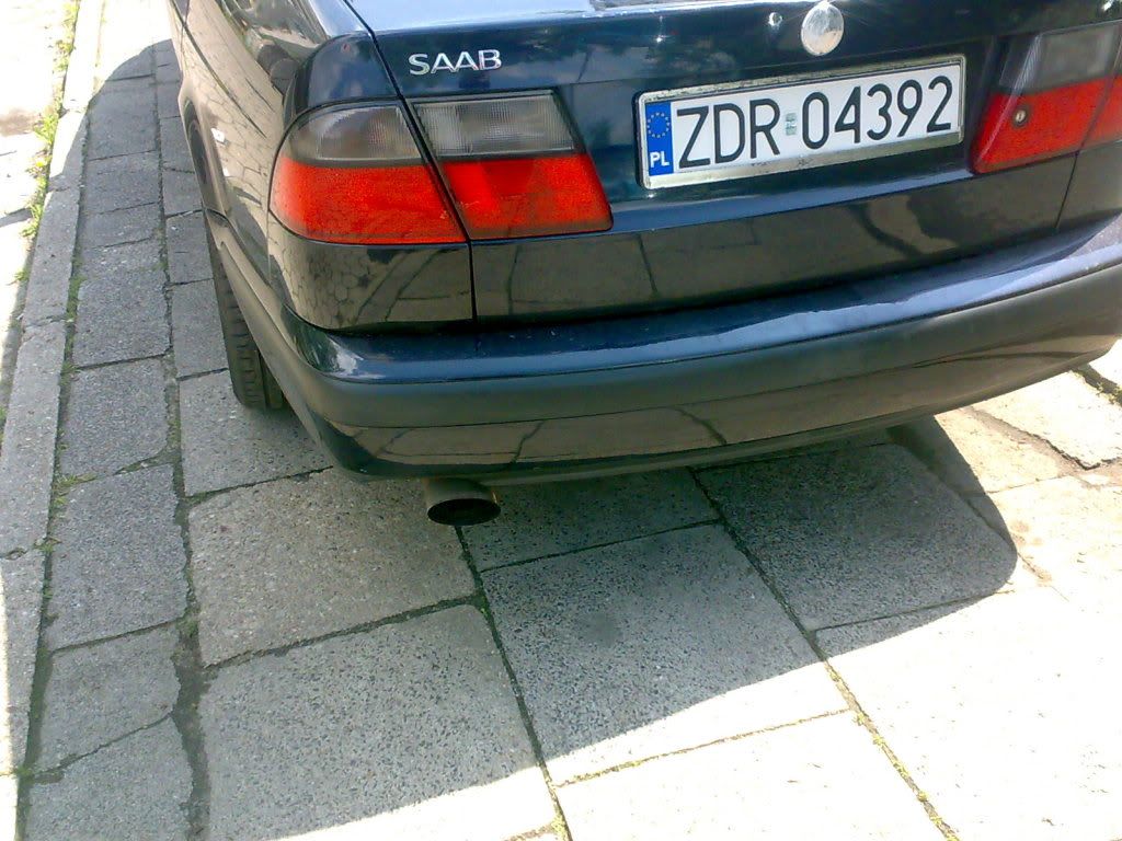

Na Aucie prezentuje się to następująco - widać że trochę za mało przesunięte do zewnątrz jest końcówka...
A zboku jest całkiem dobrze
Wydech pochodzi z wersji Kombi i końcówka tłumika nie trafia mi idealnie we wcięcie w zderzaku - czyżby kombi 2002 rok miało inny zderzak jak mój sedan 1998
Tak czy siak sobie to poprawię ale najistotniejsze da mnie jest to, że wydech jest niesamowicie cichy niemalże jak na serii, może na zewnątrz doszło nieco basowego pomruku ale w środku kompletna cisza :silly:
Jutro montaż DP 3" i odrazu przerobienie go żeby zejście było nie jak obecnie z 76mm na 63,5mm(2,5") a na 70mm - to samo od storny Hirsha który ma początek fi 60mm - utnie się to i zapoda 70mm, będzie męsko

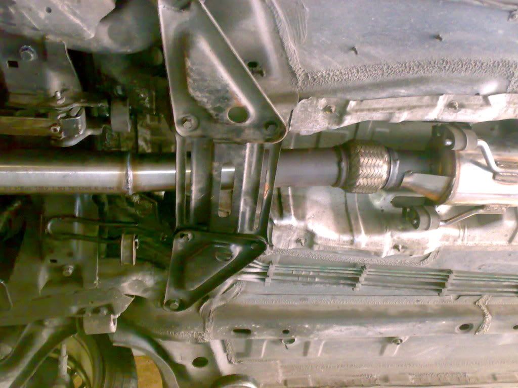

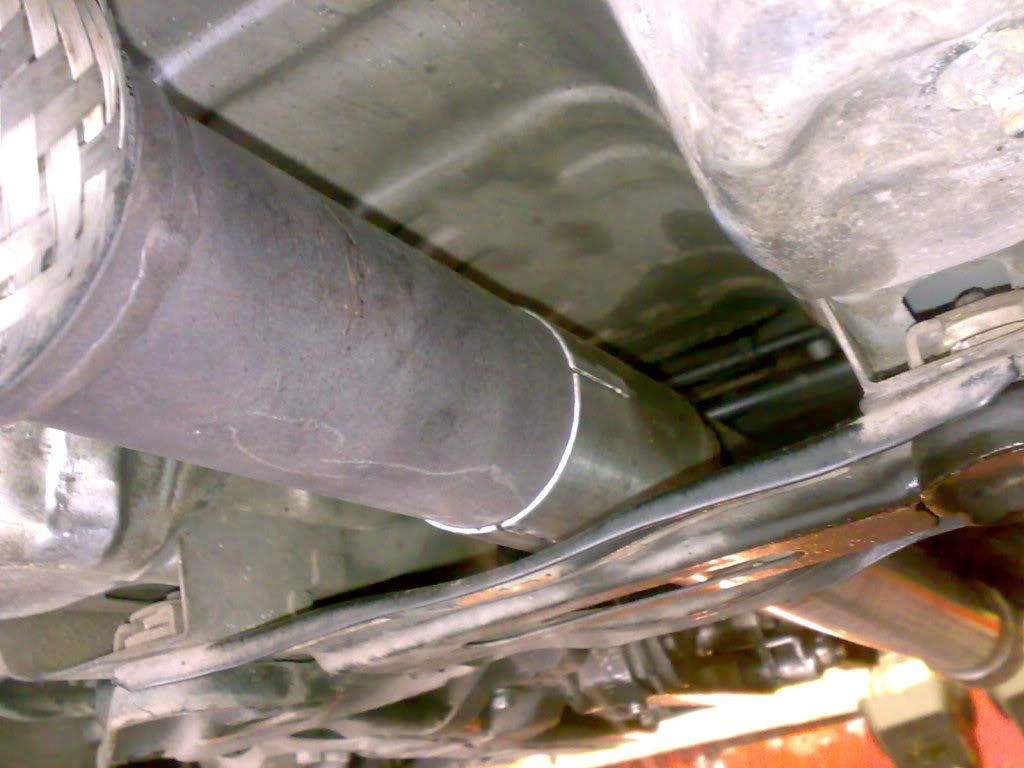

Wleciało wreszcie 3 calowe DP i to w mig przy tej okazji odrazu zostało przerobione wyjście na 70mm i tak samo zostało przerobione wejście do Hirscha - teraz jest w pełni wartościowym 2,8 calowcem
O dziwo akustycznie nic się nie zmieniło a po cichu liczyłem że auto nabierze nieco bardziej męskiego rozgłosu no ale jest cicho przyjemnie i dyskretnie
Oto Fotki z montażu:
A tutaj zbliżenie na przerobione przejście:
Na Ulicy czuć sporą różnicę zwłaszcza powyżej tych 5000 obr.min, turbosprężarka zdecydowanie bardziej ochoczo wchodzi na boost, nim się Tronic7 przyzwyczaił do nowych lepszych warunków pracy to parę razy złapałem boost Cuty które mam i tak wysoko ustawione bo na poziomie 1470cfm - okolica 450Nm...
By w pełni wykorzystać potencjał mikrusiej turbinki chciałbym jeszcze wsadzić większy intercooler Hirscha oraz zmienić rurę ssącą na najgrubszą dostępną pochodzacą z Saaba AERO rocznik 2006-2009 a potem już pozostanie kolejna zabawa z większą turbiną TD04-15
A z ciekawostek dodam że po zmianie DP zmniejszyła się temperatura powietrza w dolocie średnio jak zauważyłem o 4 do 7 stopni

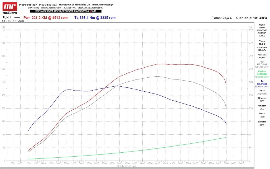

Wóz Shamowany oto wynik moich wypocin 398Nm i marne 221KM:
Jak Z Nm jest okey ale mocy mało, AFR w granicach 11, zapłon na górze 17 stopni tylko że wciąż doładowanie spada przy 6ciu miałem 0,5 bara nie wiem może to wina że powietrze wchodzące do silnika po tym staniu w korku miało ciut ponad 60 stopni
Dodam że od 4500 obr.min elektrozawór sterujący turbo mam ustawiony na 100% a ponadto ręcznie naciągnięty ostro WG...
Tak więc mocy to nie ma na górze zdycha ale przy 1600obr.min mam 300Nm
A przy 2000obr.min jest ich już 385 oczywiście może być więcej
tak czy siak tej małej turbince daje już spokój i wrzucam większą z AERO
