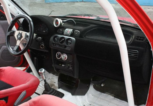

WNĘTRZE:
-brak, 2 kubły, pasy z napinaczem i flockowana deska,klatka

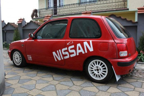

Auto ma z przodu światła od golfa 4 oraz tylne lampy made in USA ledowe. Cała buda jest mocno obspawana więc wszystko jest sztywne i solidne(w przeciwieństwie do serii) Plany na przyszły rok to SR20VE. Zobaczymy co z tego będzie.
Zdjęcia jeszcze od poprzedniego właściciela, obecnych nie robie bo auto jest zeszlifowane i przygotowane do malowania.

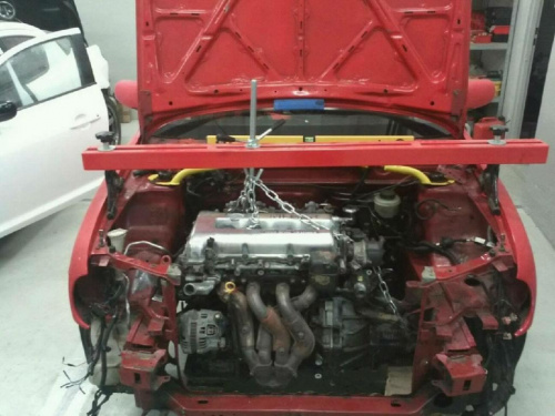

Oraz zdjęcie spasowanego silnika
Na chwilę obecna zawieszona na rzeźbionych poliuretanach. Fotki w poniedziałek.
