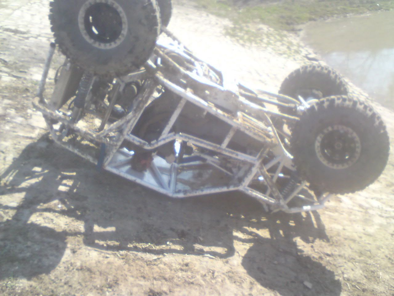

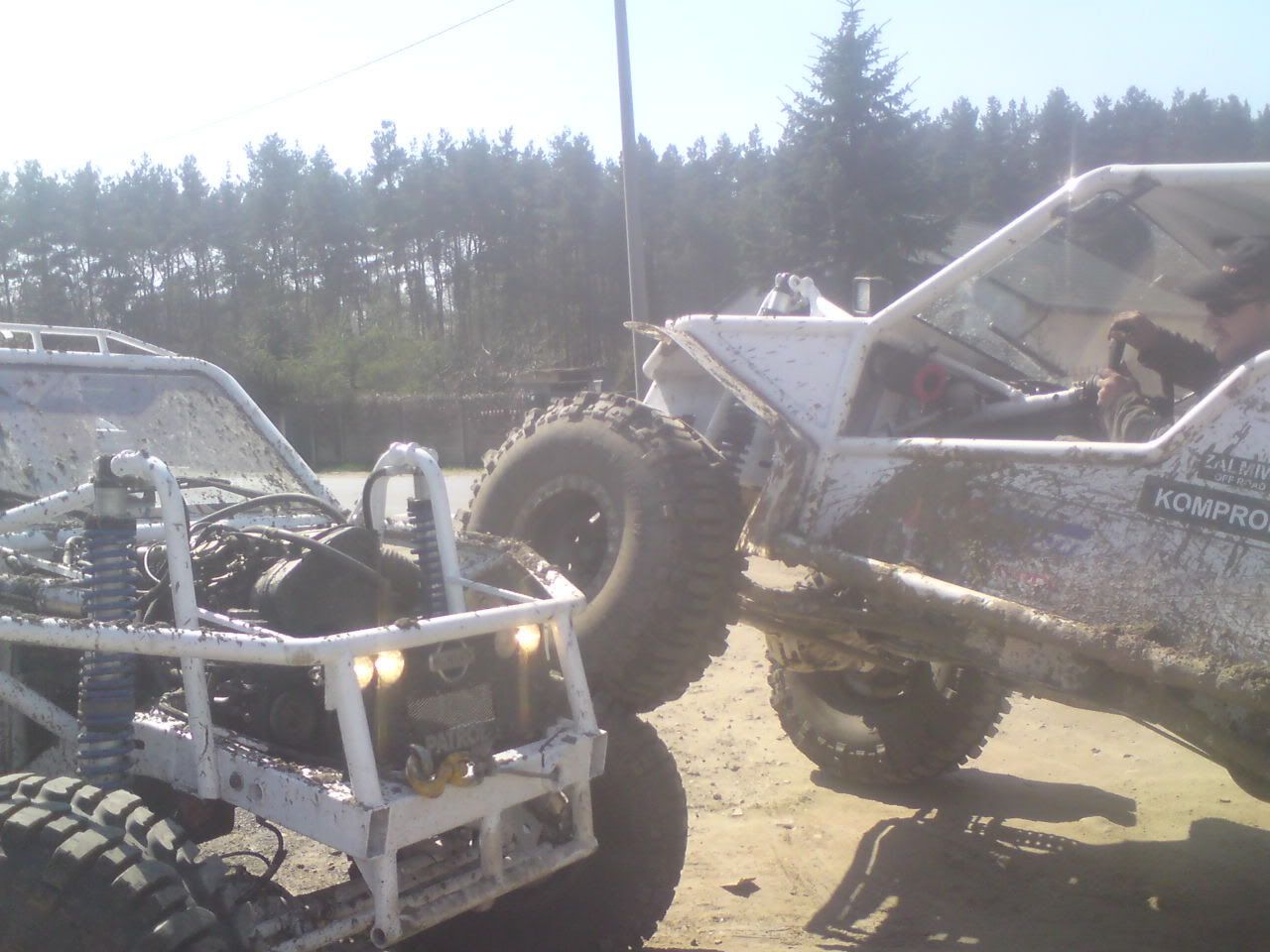

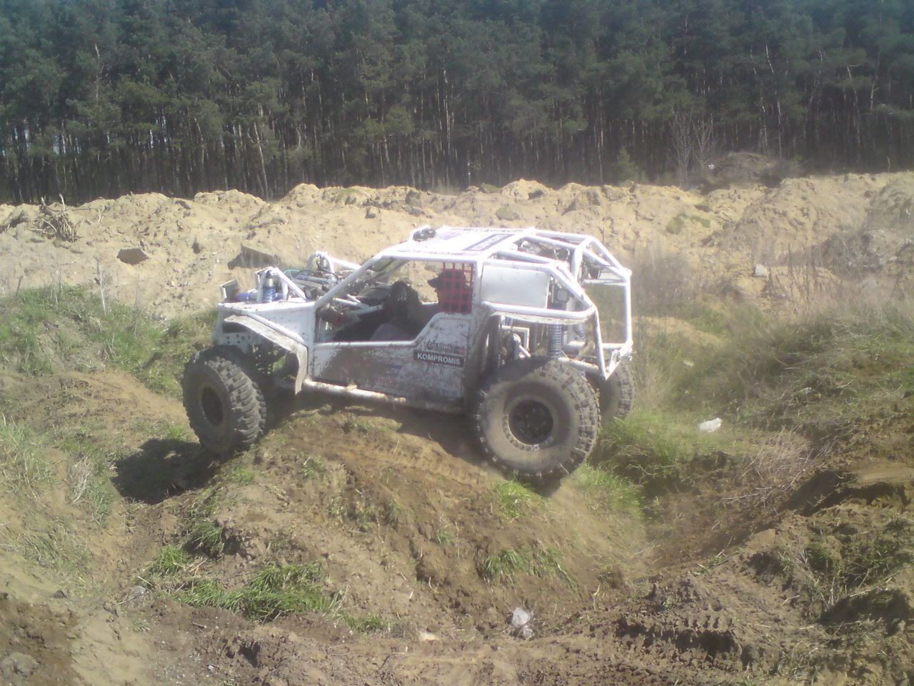

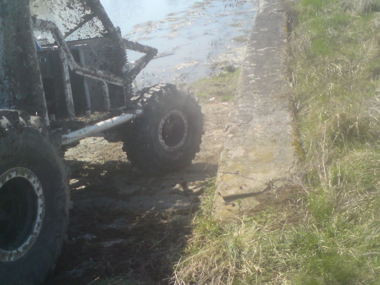

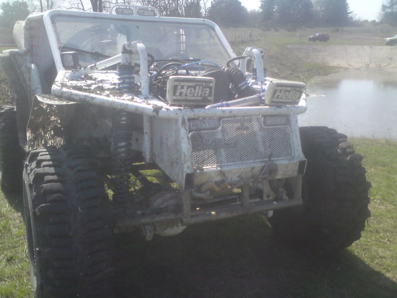

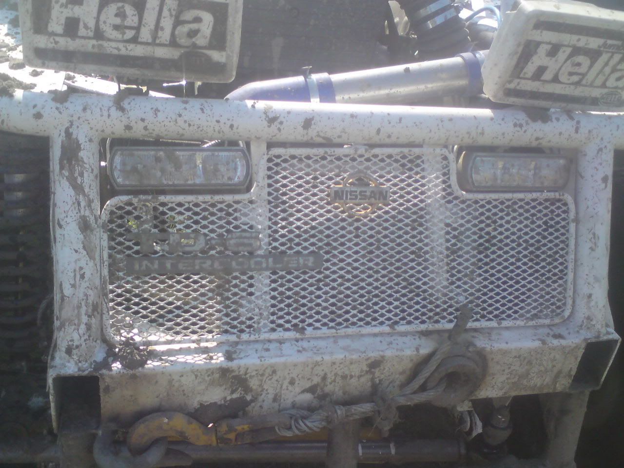

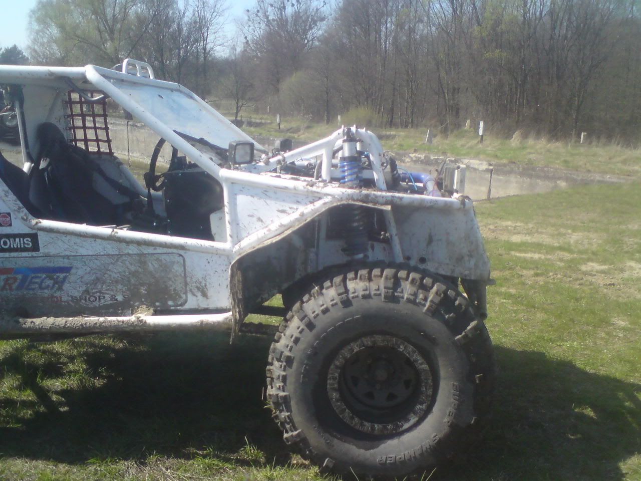

Bazą dla budowy tego pojazdu był nissan Patrol z silnikiem 2,8 tdi
Waga samochodu gotowego do startu ok 1600kg, skok zawieszenia 60cm tył i 55 cm przód,
Silnik Nissan Patrol Y61 2,8 td6 po znacznych modyfikacjach, szacowana moc 180-190KM, moment obrotowy 320-350NM, pozbawiony elektroniki - wodoodporny...,
Zmienione przełożenia - prędkość max: 135km/h - 5bieg 5000rpm.
Przyspieszenie 0-100km/h bliżej nie określone ale niejeden by się zdziwił, spalanie od 40l/100km.
Wyciągarka, przód, mechaniczna - star odchudzony do 50kg, tył SuperWinch ep9.
Za to wszystko zapłacisz kartą ale wrażenia z jazdy są bezcenne...
Są to pierwsze zdjęcia z dzisiejszej premiery w terenie
