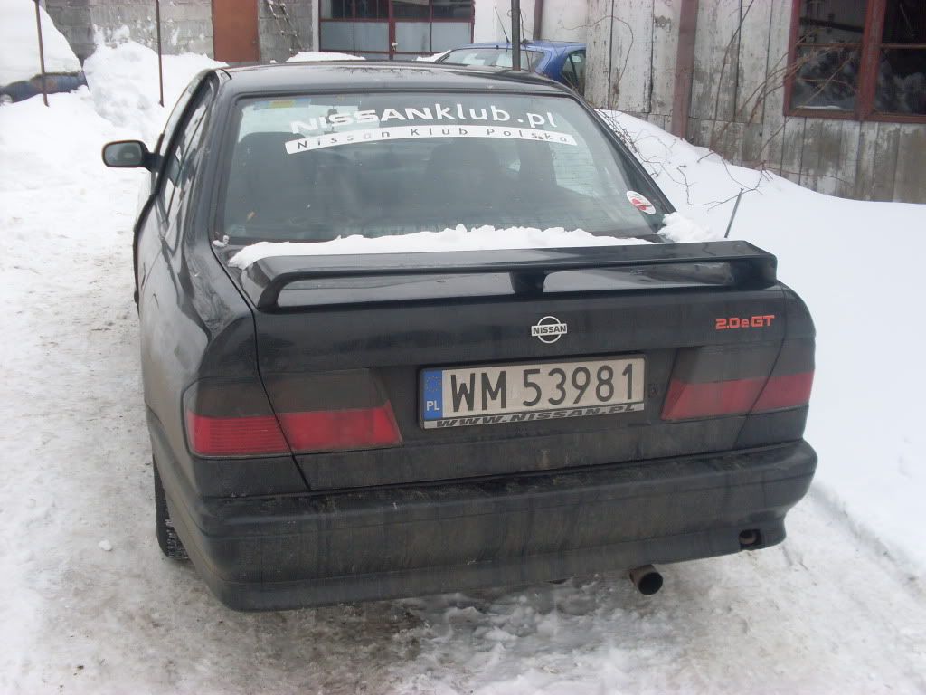

P10 eGT
SILNIK: GA1.6DE -> SR20DE
UKŁAD DOLOTOWY: Filtr stożkowy K&N przy aku. przepływka z P11
UKŁAD WYDECHOWY: SSAC 4-2-1 przelot 2.25" końcowy replika Apexi n1
UKŁAD NAPĘDOWY: Seria P10gt
UKŁAD HAMULCOWY: Przód P11 280mm. tył seria Bębny
ZAWIESZENIE: Przód: zawiecha z P11, sprężyny H&R -35mm, Amory KyB exel G Tył: Seria 1.6
ELEKTRONIKA: SMT6
MODYFIKACJE: Głowica splanowana o,68 mm. obrobione gniazda zaworowe, zawory jak w sunnym do rajdów, skrócone prowadnice zaworowe, obrobione kanały, wałki z primy gt, regulowane koła rozrządu, pompa paliwa z któregoś SAABA Coobcia kolektor ssący po portingu, regulator ciśnienia paliwa
PLANY: Wałki rozrządu JWT S4, wtryski z 200sx-a, skrzynia biegów z P11GT
zaraz po zakupie :
A o to dawca
P10 eGT

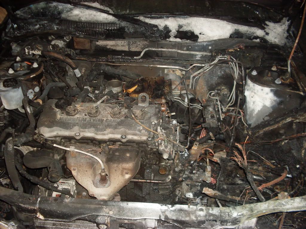

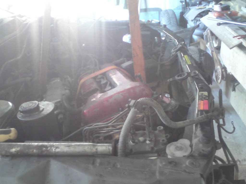

Hehe przypominają mi się czasy jak odratowałem swoją 1,6 DS - też pod maską kompletnie spalona była, foto dla przypomnienia:

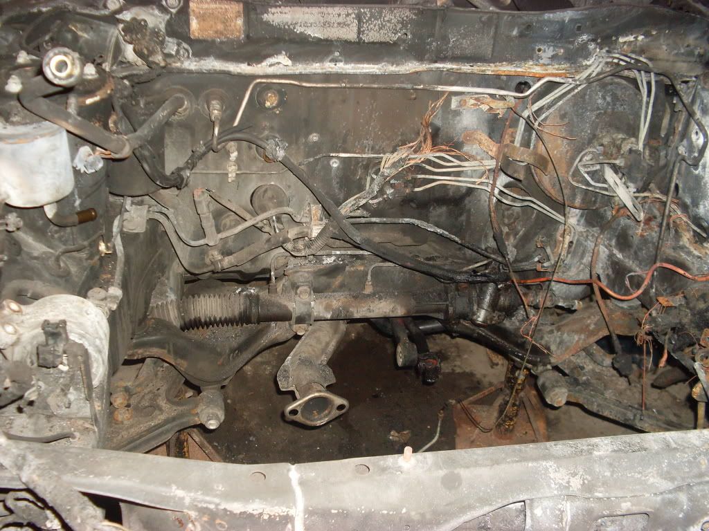

oj Tu cała elektryka spalona, wszystkie puszki z przekaźnikami, spalone kabelki do leflektorów itp. ale najważniejsze że dawca jest jakoś będzie i się to ogarnie, najwyżej zaproszę cię do pomocyCoobcio pisze:Powodzenia w przekładce, ja obecnie przekładam 100NX 1,6 na gaźniku do stanu GTi, oj schodzi się zwłaszcza z kabelkami, u ciebie to luzik bo wielopunkta masz, tylko wiązka od ECU do wymiany

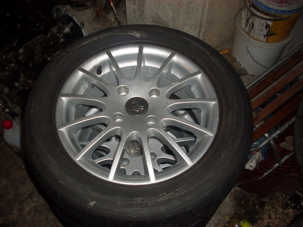

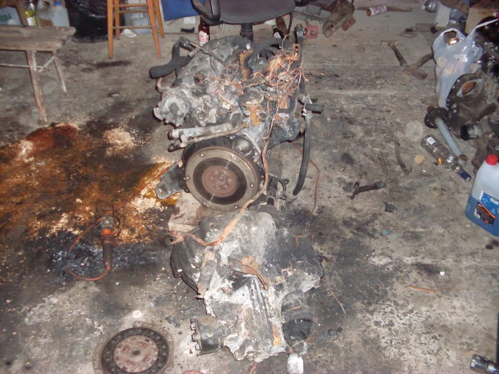

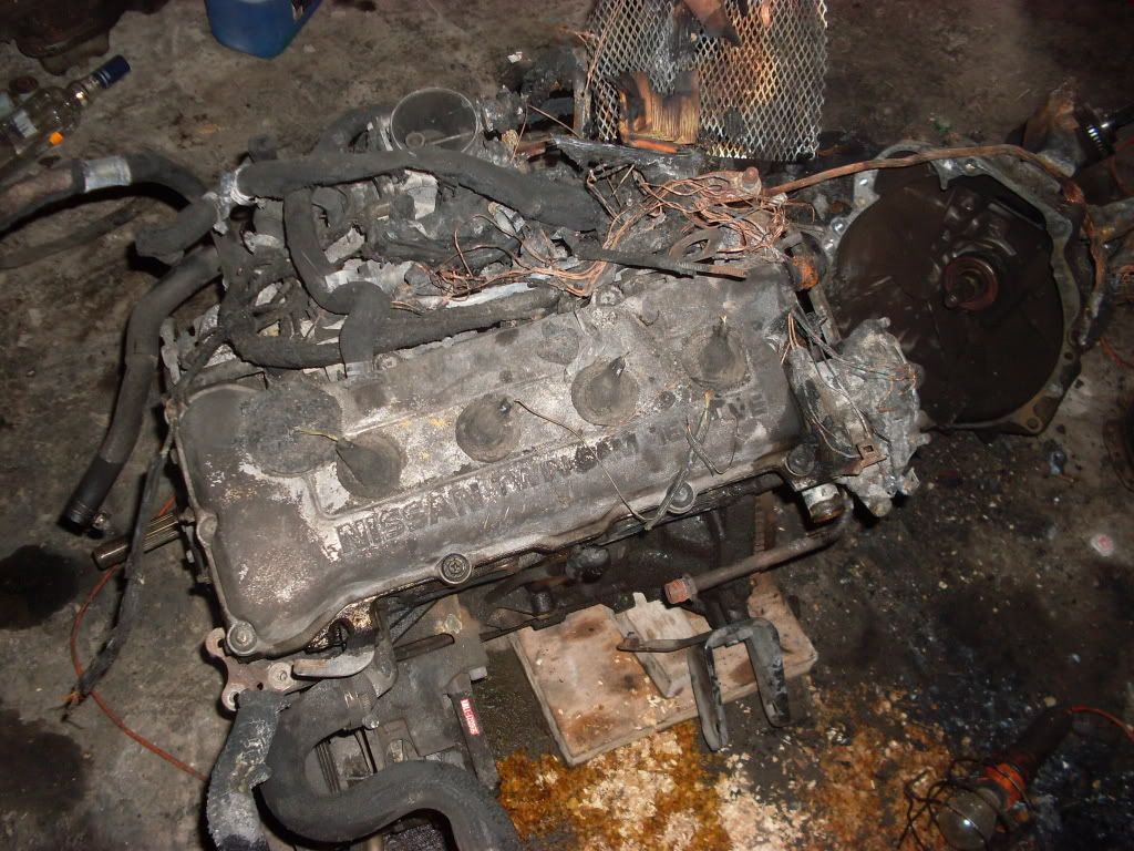

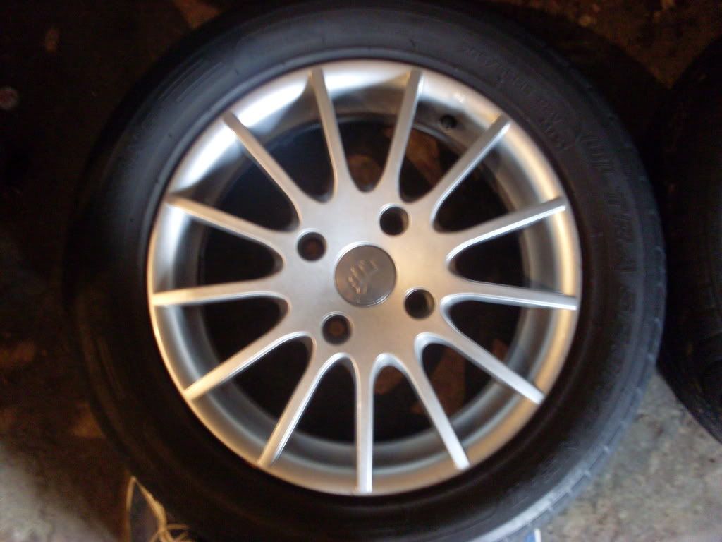

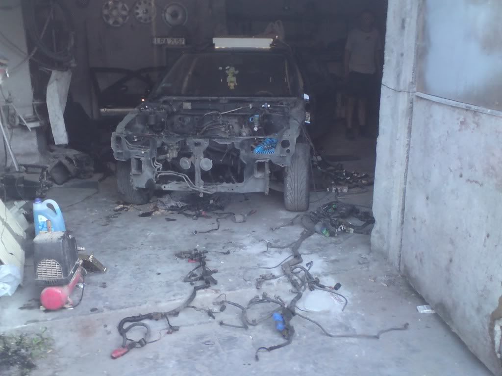

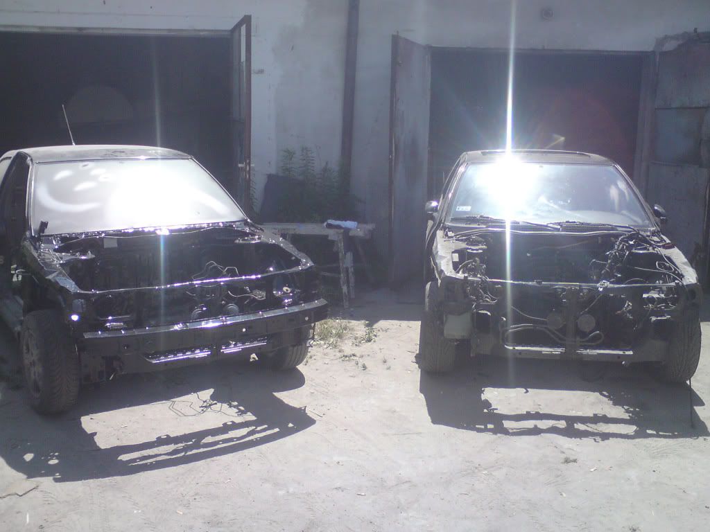

zrobiło się troszkę cieplej wiec znalazłem troche czasu i wyjełem motorownie ze spalonego nismo:) i zakupiłem felgi ATT od kolegi Lawiny... poniżej zapodaje parę foteczek.. po Świętach wypruwam elektryke i oddaje wóz do piaskowania i malowania...
Felgi Od Kolegi Lawiny:)
fotki z rozbiórki nissanka:)

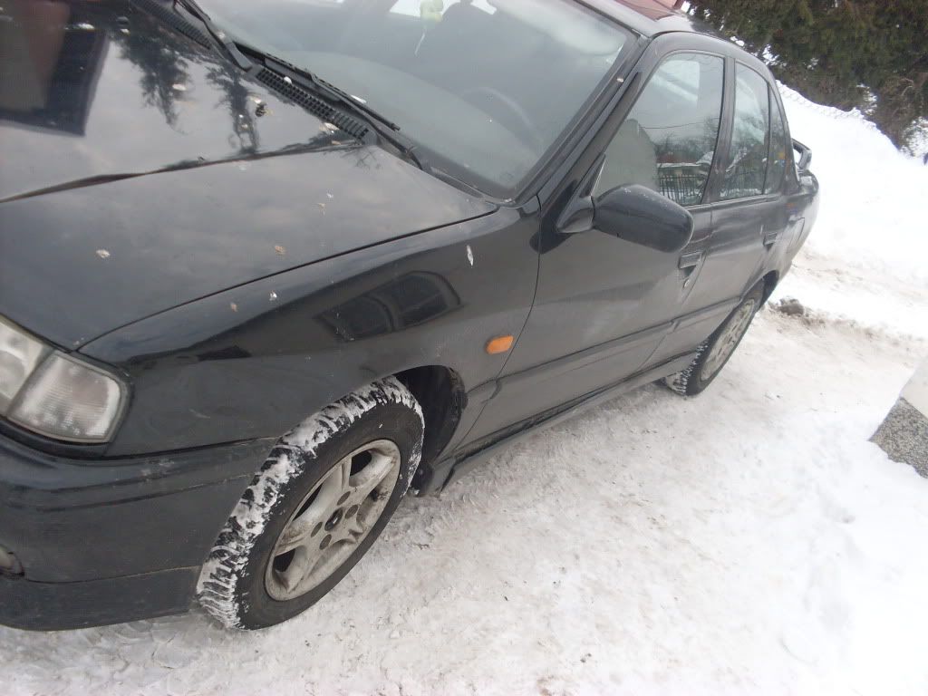

jutro porobię foteczki jak felgi wyglądają na starym nissanku:) i zrobie Filmik jak chodzi wydyszek od kolegi Lukasa:) Made By Tomala...
Pozdro...
Pozdro...

W Święta zrobiłem kilka foteczek mojego starego nissanka na nowych felgach i prezętuję sie on tak.. felgi będę miał zamiar pomalować na biało:D

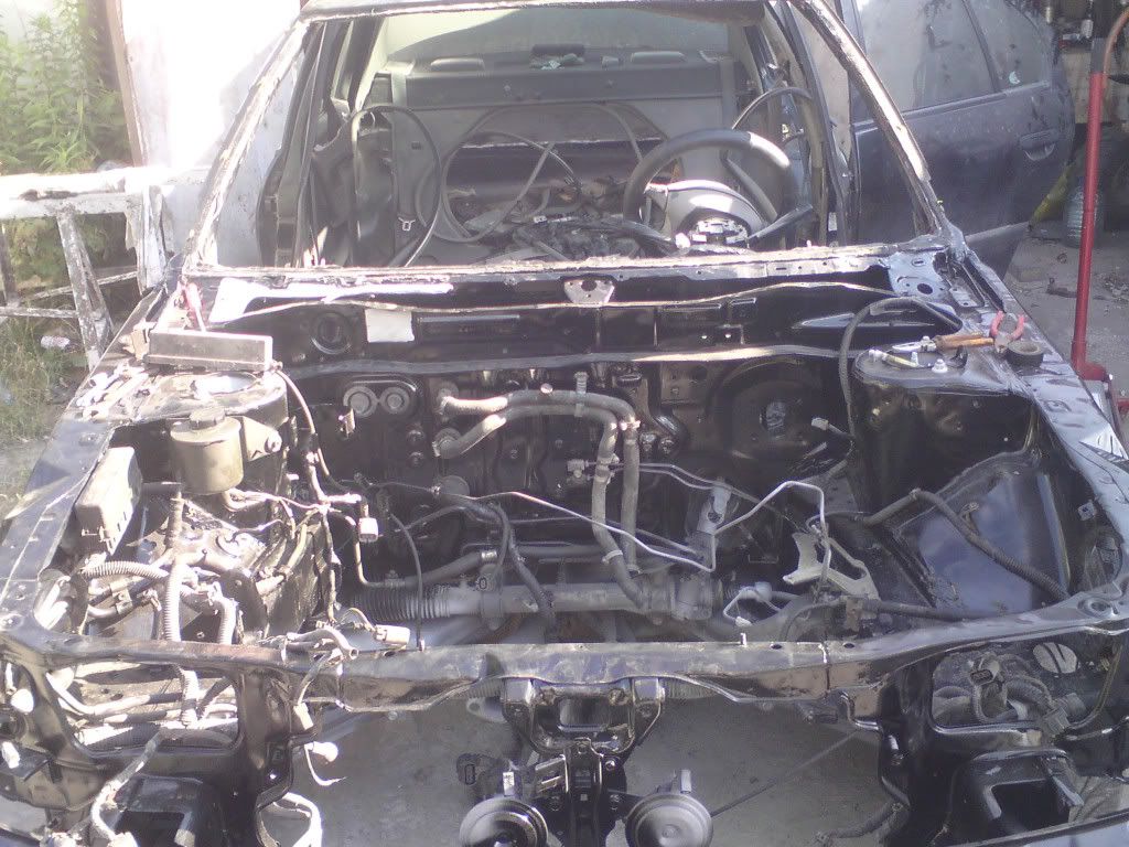

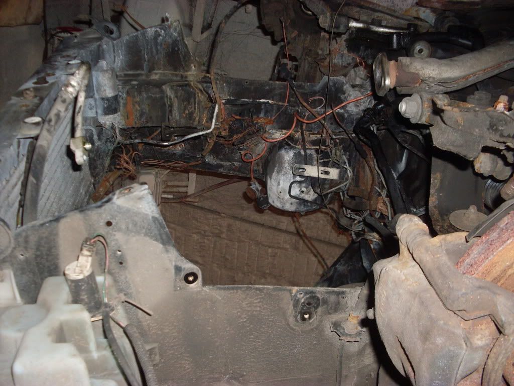

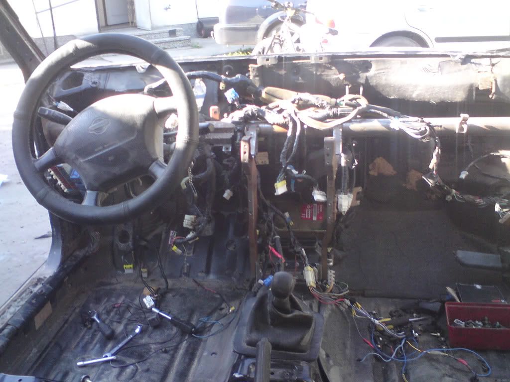

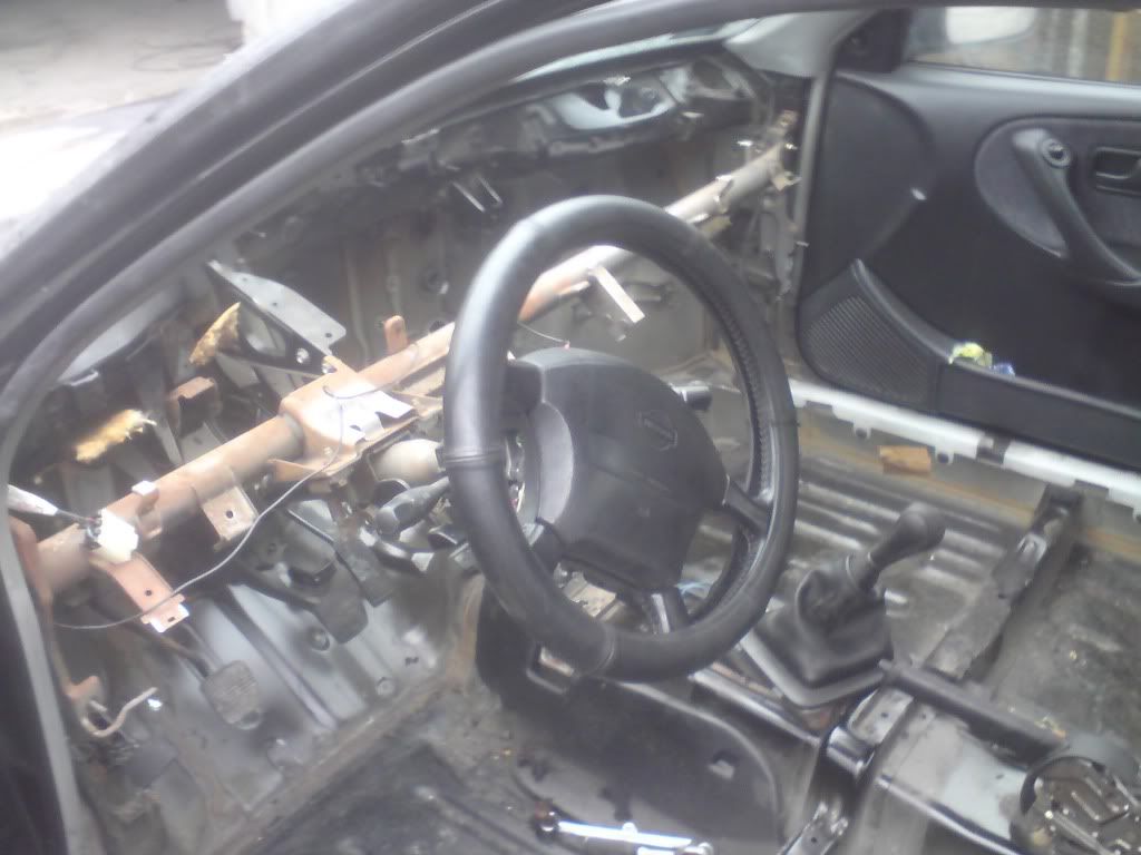

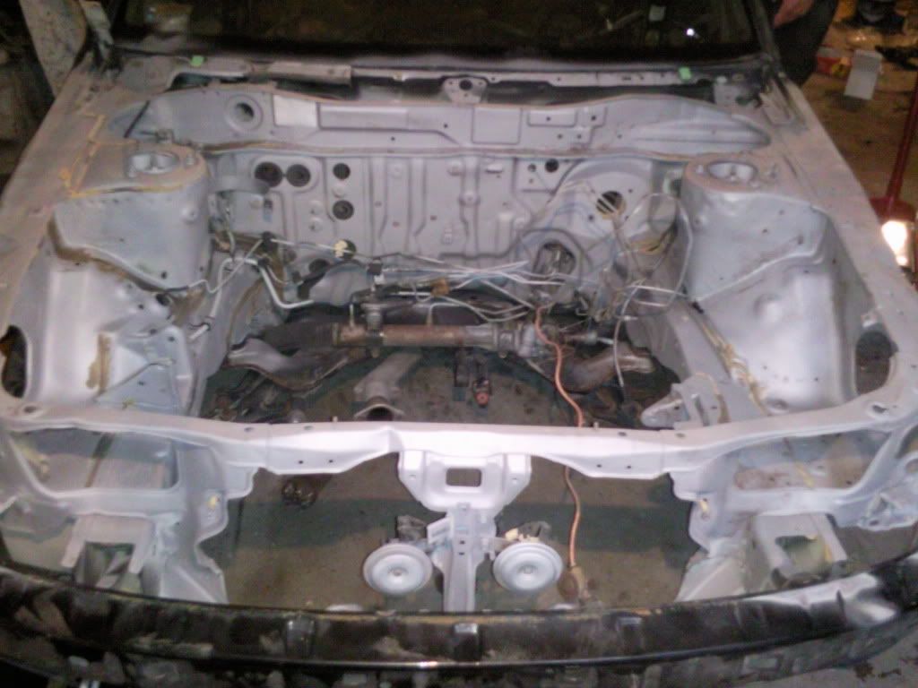

dzisiaj wywaliłem całą elektrykę ze spalonego nismo:) teraz tylko czekam na piaskowanie komory silnika i malowanie i będę zabierał się za przekładanie motorowni i elektryki.. oto foteczki...
przy okazji wlecą heble z P11 GT... i powoli będę kupował części aby zrobić najszybszą Primere P10 z SR20DE N/A

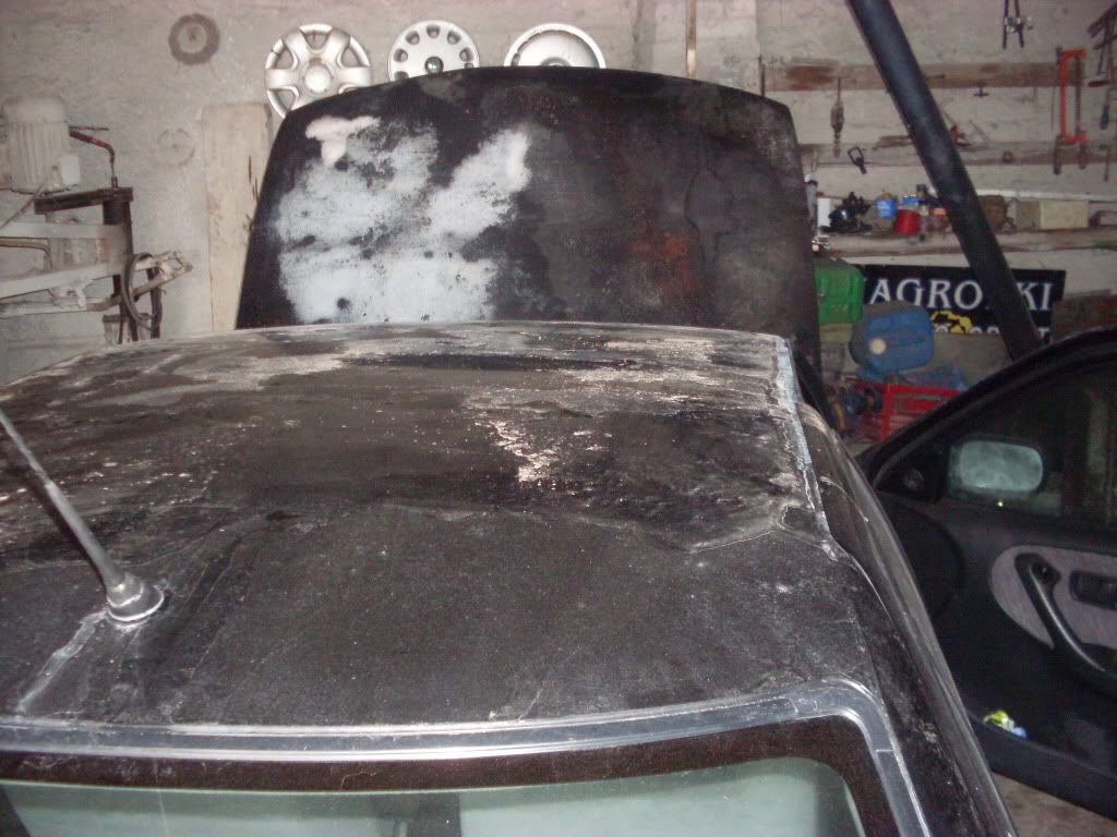

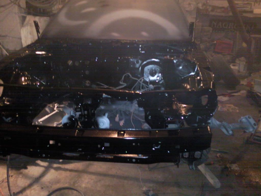

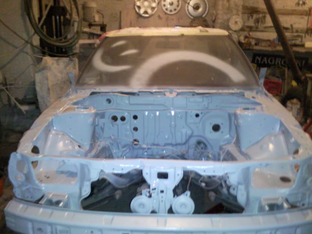

jak na domowe warunki wyszło całkiem spoko jedyne co to miał być matowy kolorek a wyszedł połysk, chyba w sklepie się pomylili za tydzień trochę urlopu, żadnych wozów do roboty nie umawiałem, także szybko się to ogarnie i będzie można łoić inne wozy

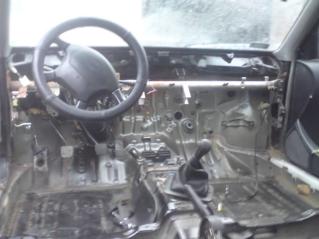

plan jest zacny:
w pudle czekają wtryski z 200sx-a i SMT6
a przede wszystkim odchudzę ją trochę zostanie tylko decha ze środkowym tunelem i dwa kubły
plan jest zacny:
