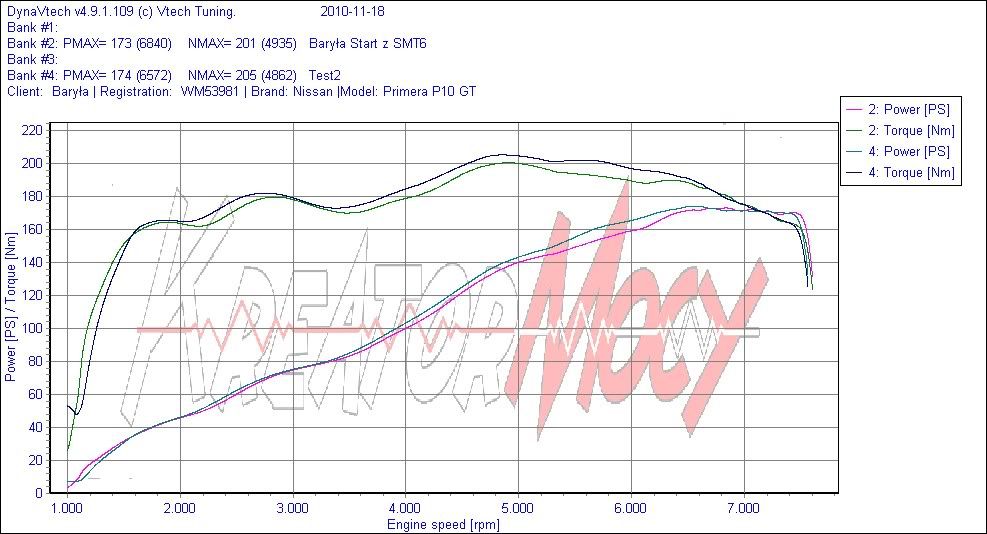

odświeżę trochę temat, wóz po składany jeździ aż miło zostało trochę kosmetyki zrobić: założyć listwy na progi grill przedni i do polerki oddać, w piątek Coobcio wystroił go smt6 w końcu zaczął się odpychać jakoś na dniach trzeba hamkę odwiedzić i po kręcić wałkami

No to jutro lecimy na hamkę
Ciekawe co tam wyjdzie z tej primki...

Wyszło przyznam szczerze że Zacnie
Troszkę za mocno cofnęliśmy wałek wydechowy jakieś 1-1,5KM by było du ugrania jeszcze
O f**k Przyznajcie się że hamowaliście na 5 biegu Wyniki bardziej optymistyczne Musi pomykać!!
To jednak trzeba będzie ulepszyć P10 i wsadzić lepszy kolektor
Gratuluje wyniku
Gratuluje wyniku

Bez strojenia na 5-tce wyszło 181KM i 211Nm
