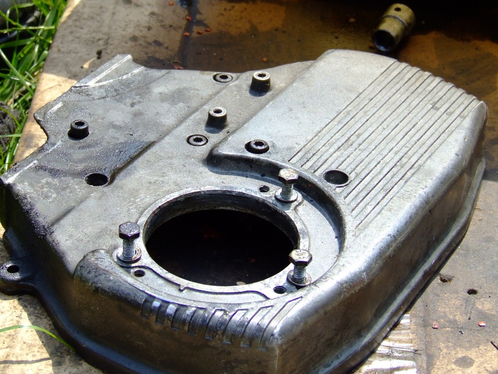

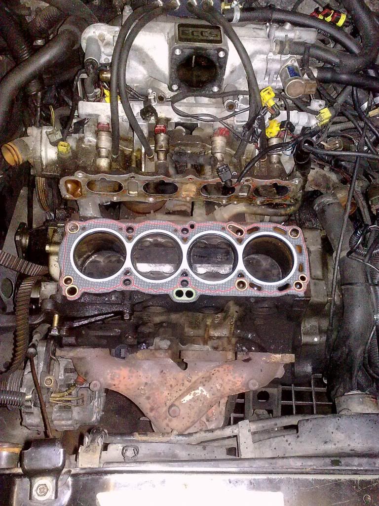

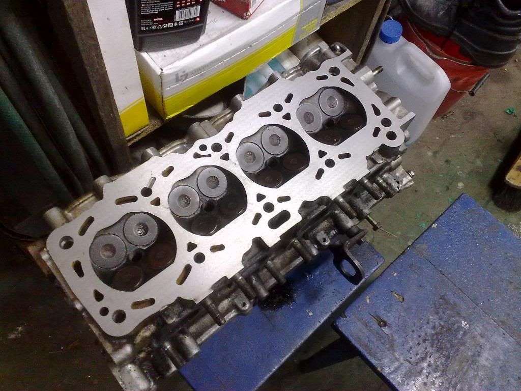

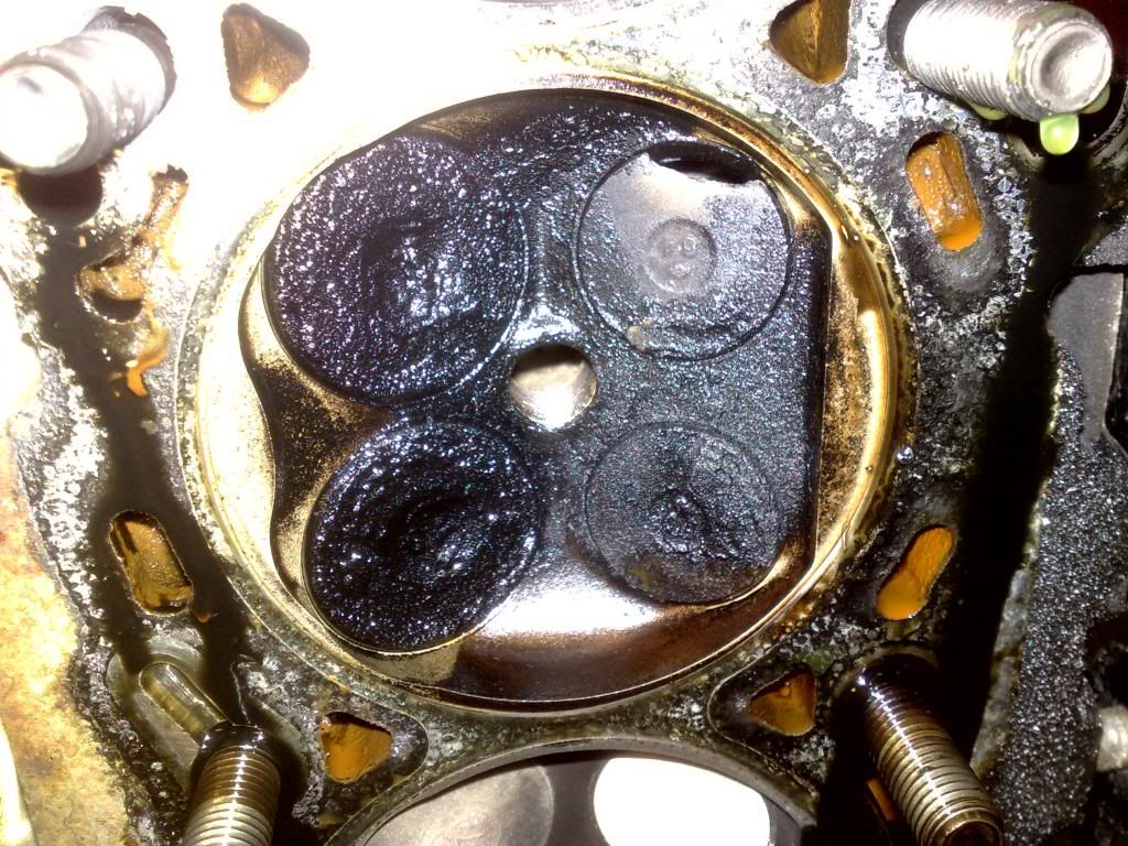

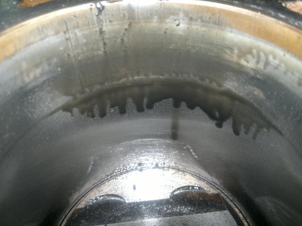

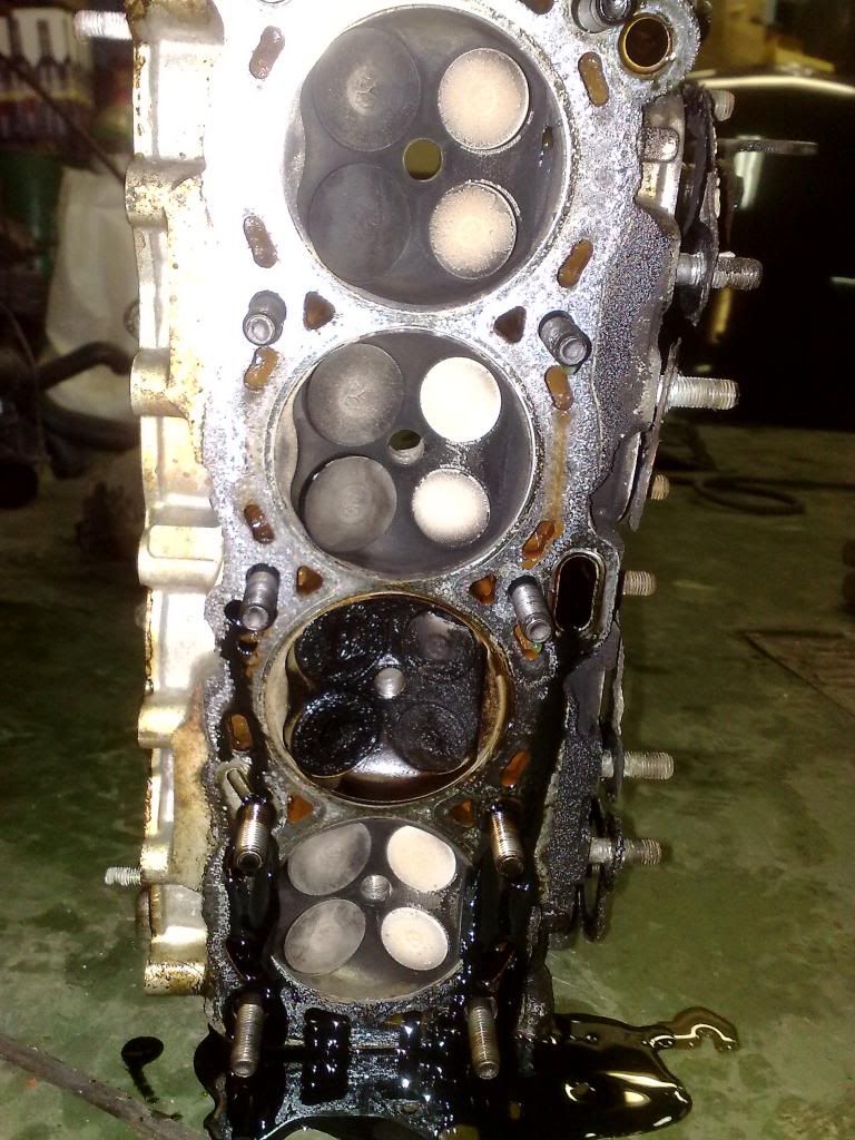

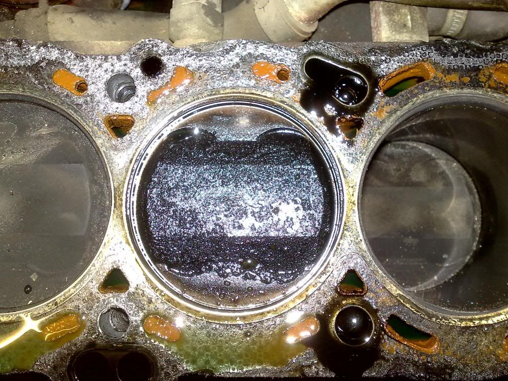

Po wielu bezawaryjnych podróżach i kilometrach w ilości o które nawet Kuby nie pytam, przyszedł czas na to co nie omija wiele wiekowych samochodów czyli usterki. Auto nagle zaczęło pracować na 3 cylindrach i drogą dedukcji diagnoza poleciała albo na uszczelkę pod głowicą albo na któryś nieszczelny zawór. W efekcie okazało się i jedno i drugie Pęknięty zawór na 3 cylindrze i walnięta uszczelka za czwartym cylindrem. Przy okazji wymiany "nieszczelnych" i niepewnych zaworów dało się zauważyć że na trzecim cylindrze po zaworach leci olej - wręcz od wew leciało ciurkiem. Co między innymi widać na foto. Co ciekawe była jeszcze OEM'owa uszczelka, jest nadzieja że nikt jeszcze nie zdejmował czapki
Głowica gotowa do założenia
Wyczyszczony nagar z tłoków i założona uszczelka firmy Ajusa

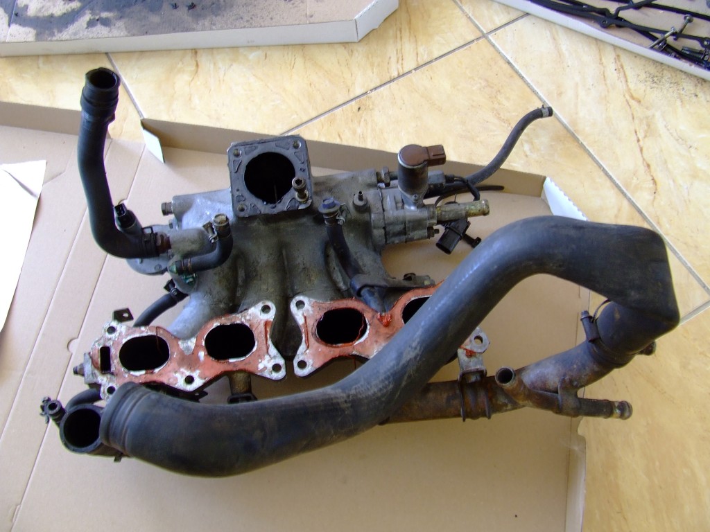

Fajnie wygląda odnowiony łeb pytanko mam, czy to złudzenie czy na kolektorze ssącym który doprowadza mieszankę do 2 cylindra jest nagar??

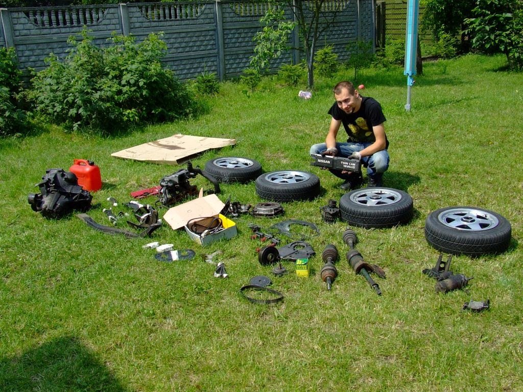

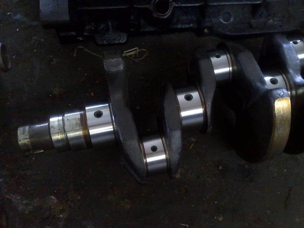

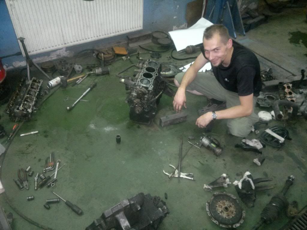

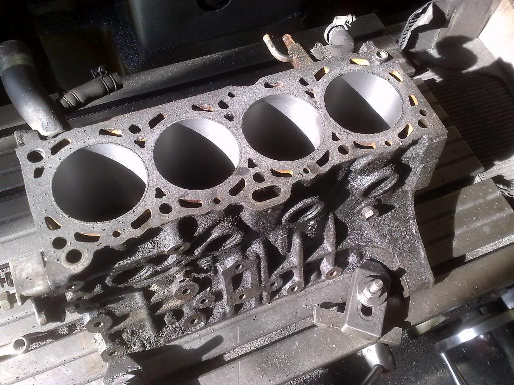

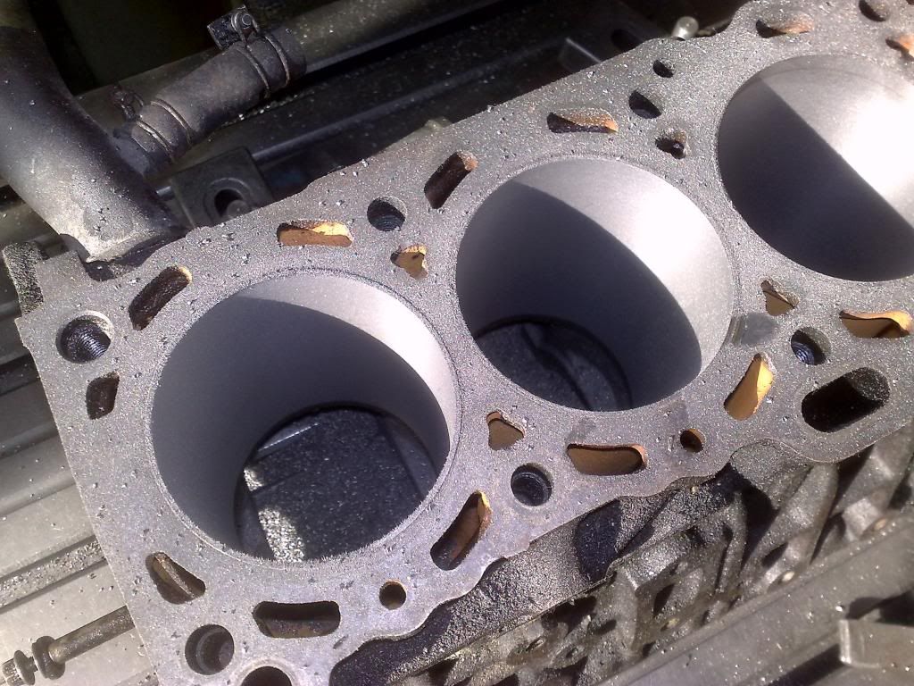

Czas trochę odświeżyć temat. Zapewne kermit dorzuci też zaraz to za co on i inni są odpowiedzialni Ale zostańmy po mojej stronie U mnie został silnik, który wymagał delikatnie rzecz ujmując remontu. I tak, pracą podlegało:
-wstawienie nowych tulei w bloku
-szlif wału
-nowe pierścienie
-nowe panewki główne i korbowodowe (1 szlif więc silnik dziewica)
-do tego komplet uszczelek
-planowanie bloku i głowicy
-sprawdzenie szczelności głowicy dla formalności (uprzednio remont samej głowicy był)
Wszystko czysto, schludnie i ze smakiem, a to dlatego że do pełni szczęścia Kuba ogarnia estetykę pozostałych elementów drobnych silnika na które czekam
Z tego co mi wiadomo moje ex auto Exa znajduje się w całkowitym remoncie i lakierze blachy, a skrzynia dostała nawet piąty bieg więc reszta pozostanie w moich rękach. Kuba, sprężaj się bo czasu coraz mniej, a lato ma coraz mniej dni i coraz mniej słonecznego czasu by jeździć bez dachu
-szlif wału
-nowe pierścienie

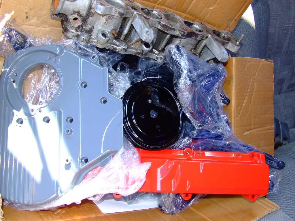

Pokażę swoją buntowniczą naturę i zacznę zdanie od 'a więc'.

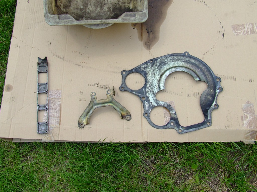

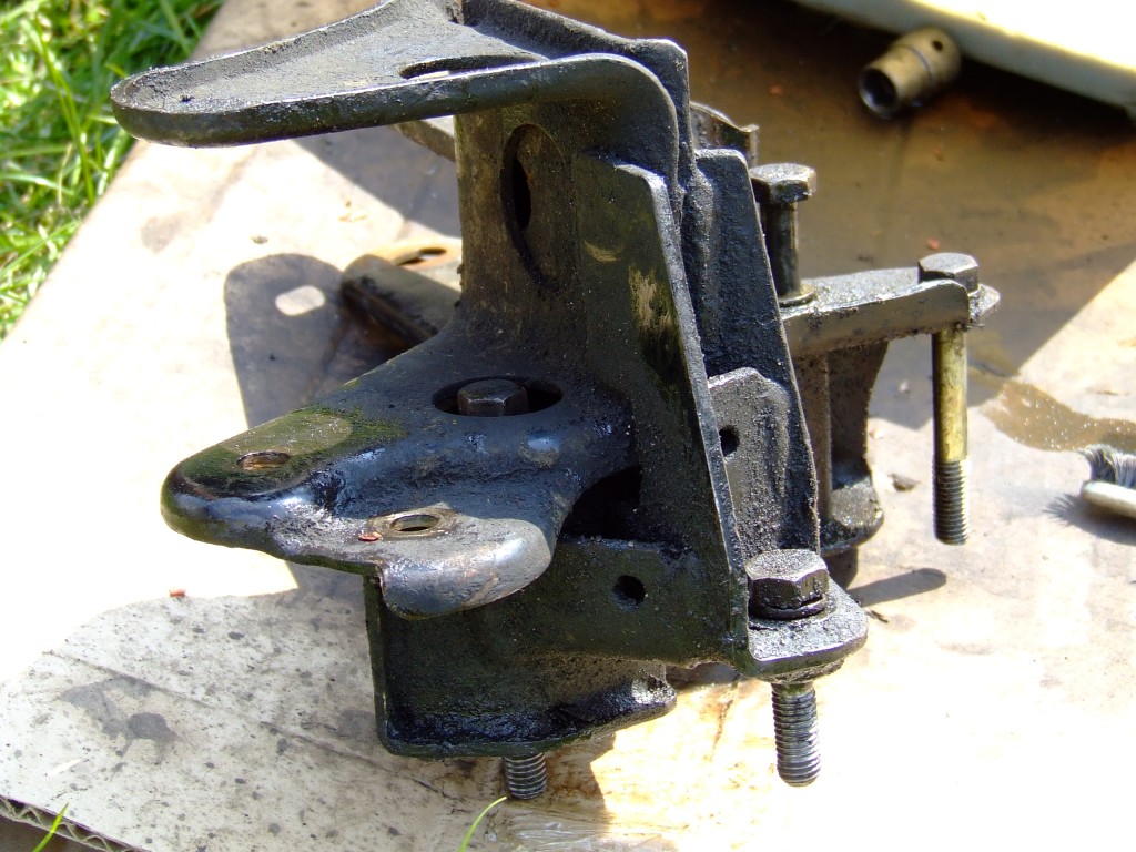

A więc po zdemontowaniu wyglądało toto tak:
Niewiele później już tak:
No i dzisiaj z lakierni odebrałem to:
Jakiś tam postęp jest Kawałek kolektora, który się załapał na pomalowanej focie jest w trakcie obmyślania strategii co dalej. Obecnie planuję wypiaskować go i trysnąć bezbarwnym, bo proszkowy bezbarwny trochę żółknie podczas wypalania.

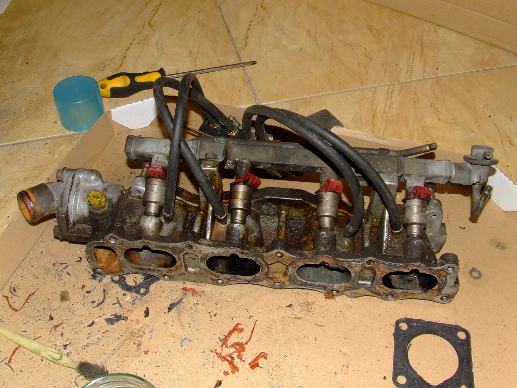

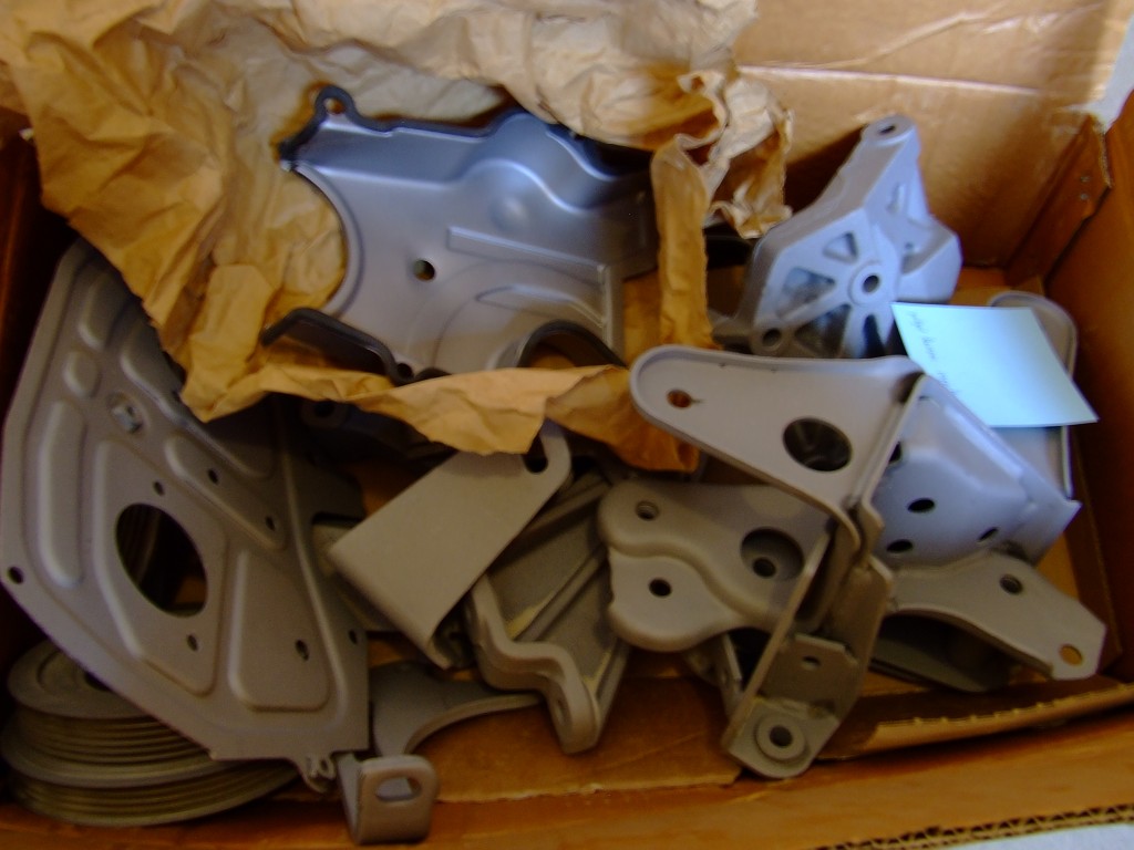

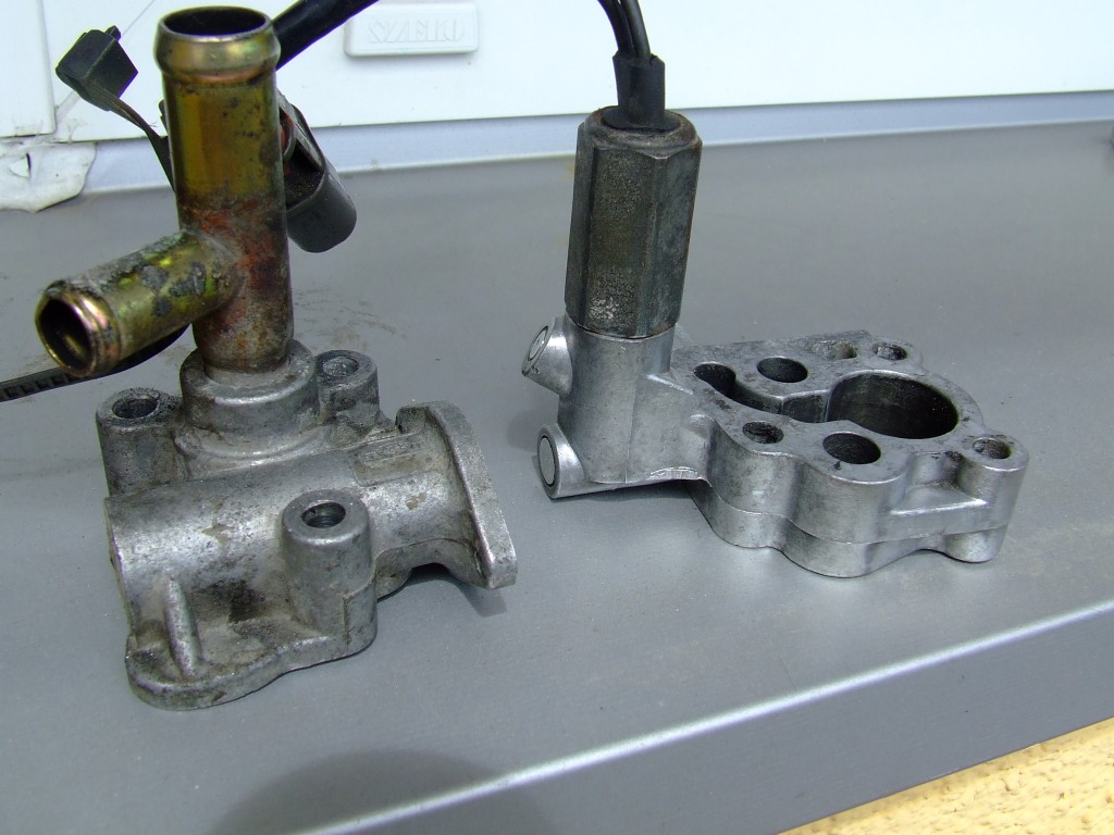

W temacie dolotu i całego osprzętu robiącego "wdech" aktualnie go rozbieram na części pierwsze, czyszczę i zastanawiam się ile elementów zostanie po ich ponownym złożeniu:

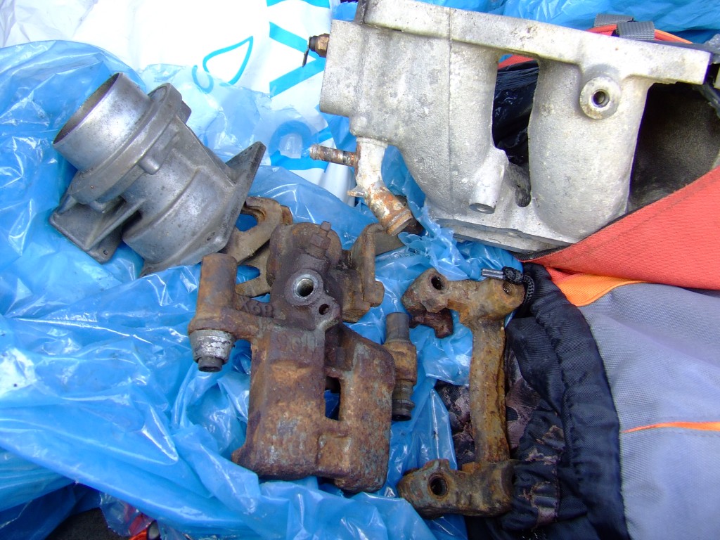

Na swoją kolej czekają też zaciski tylne, które planuję wrzucić zamiast bębnów:
Przy okazji pochwalę się efektami polerowania kostką ścierną:
Trochę trzeba się namachać, ale efekt jest ciekawy. Tlenek i zanieczyszczenia znikają, a my stoimy po kostki w pyle. Chyba, że aktualnie siedzimy.

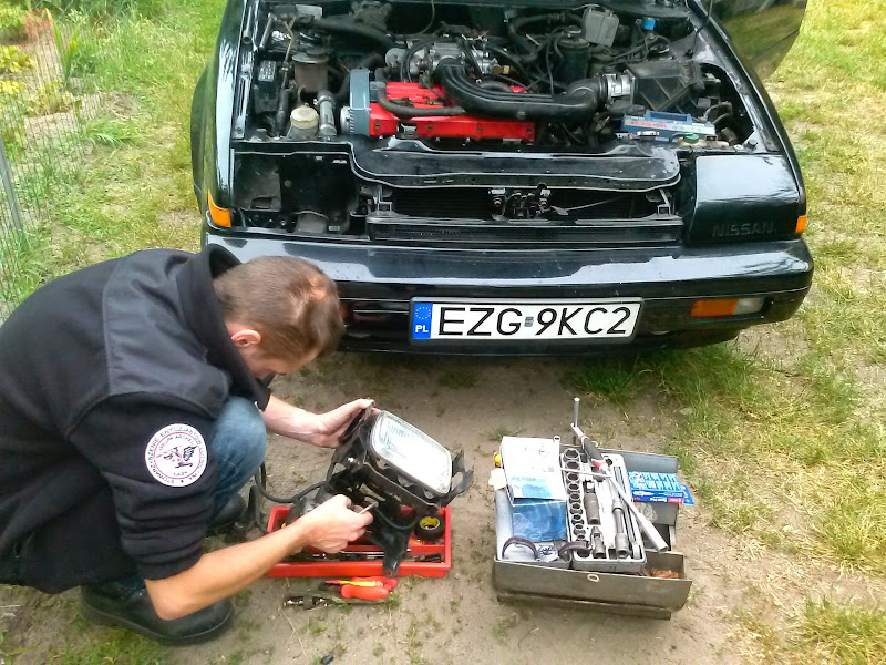

W skrócie telegraficznym, jest OK tak na 90%. Blacha wygląda nieźle, tarcze z tyłu dają radę, dzienne nie zgodnie z prawem podłączyłem do postojówek i liczę na znikomą upierdliwość drogówki, została mi jeszcze antena, linki ręcznego, przeguby i gumiaki pod nowy felunek. Silnik powoli wraca do kultury, siedzę z serwisówką i sprawdzam wszystko po kolei tak jak żółte ludziki na białych kartkach prawią. Na razie udało się wyeliminować w znacznym stopniu szarpanie silnika, już pracuje w miarę gładko. Na obroty też wchodzi o wiele chętniej niż na początku.
Na liczniku pojawił się pierwszy 1000km od remontu, więc pojechaliśmy wypalić troche wysokooktanowego
Pozdrawiam i odmelduję się jak wymienię świeczki
